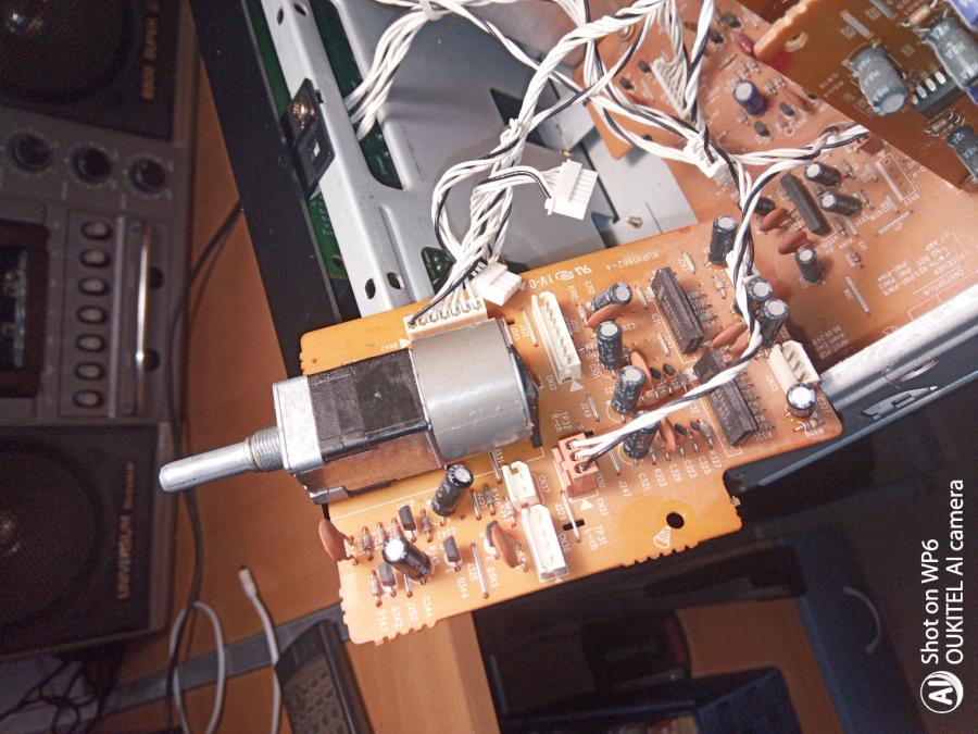

sodele , bin gerade am Sansui RZ 5110 AV mit orig. Fernbedieung
Zur Vorgeschichte, seit ca. 10 - 15 Jahren bei mir , ein gutes Gerät empfehlenswert , bevor es HDMI gab,war es  sicher noch gefragter. Und hat auch ein Phono Eingang, was immer ein Kaufargument für mich war.
Da ich aber einen neuwertigen ONKYO TX 8255 bekam, tauschte ich die beiden Geräte und kann mich nun auf paar Fehler Kleinigkeiten des Sansui konzetrieren.
1)  Gedächtniss Verlust , nach Ausschalten über die Nacht vergisst er die Sender Einstellung
2) Der Lautstärke Motor zu schwergängig somit Lautstärke über FB nicht möglich
Zum ersten Problem , ne Batterie habe ich nicht gefunden?  Was gabs damals um zu speichern?
Zweitens die Achse des Motors scheint mal einen seitlichen Schlag abbekommen zu haben. Und evtl. ist auch die Schmierung verharzt.
Ich habe die Platine mit dem Antrieb abgebaut in der Hoffnung da komme ich besser ran aber anscheinend ist alles am Motor feste verbaut ohne die Möglichkeit zu schmieren.
Wer hat Ideen zu den Problemen?
Habe paar Bilder angehängt

1) ja habe schon geschaut ob was an Supercap da ist .. bisher ist mir nur ein Teil aufgefallen der so ähnlich aussieht, liegt auf der Tunerplatine (siehe  Bild Tunerplatine)
2) ja mit der Hand geht die Lautstärke Regelung ja noch gut aber wenn mit der FB probiert dann gehts halt nicht, eben zu schwer für den Motor!
Wenn der Receiver nur die Sender speichert, macht der CAP auf der Tunerplatine sinn. Falls noch irgendwelche anderen voreinstellungen gespeichert werden, wi zB. Quellenvorwahl o.ä. dann wohl eher auf der Hauptplatine.  Ich kenn das Gerät nicht, aber ich könnte mir vorstellen das das ein Schwingquarz ist. Das musst du googeln, kann ich so nicht lesen.

ich habe es wieder zusammengebaut, aber der Motor macht kein Muckser. man hört quasi 0 Geräusche
Die Bezeichnung ist 100KAX4
habe gegoogelt ob ich was finde...
dann doch in der Bucht und Ali..
Kostaquanta in China ca. 16 € hier
allerdings doch minimal etwas anders. die hintere runde Platte (stromversorgung Motor Lötpins sind um 30 Grad verdreht siehe Pfeil im Bild)
übrigen Maße stimmen.
hmm.. ob so was passen könnte? Ich denkle ich riskier die 16 Euro..

ja ich werds riskieren, die Lautstärke mit FB zu bedienen,  ist schon eine gute Sache.
Und den Motor hinten muss ich evtl. umlöten..
