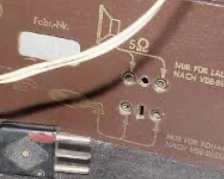

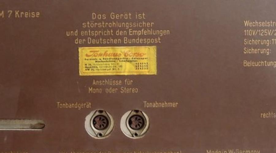

Es gibt meines Erachtens 2 verschiedene Anschlüsse am Radio.
Einen runden DIN Anschluss, 3 und 5 polig sowie einen Anschluss der zwei runde Löcher und ein Schlitz in der Mitte hat. So ähnlich wie ein italienischer Stecker.
Der DIN Adapter scheint wohl überall erhältlich zu sein, den anderen find ich nirgends. Der Ausgang des Philips Spieler sind zwei Chinch Anschlüsse.

Hallo Nick,
Den unteren Anschluss für die Plattenspieler habe ich noch nicht gesehen.
Schon die alte Philetta in meinem Kinderzimmer hatte einen 5-Poligen DIN-Anschluss, an den man entweder einen Plattenspieler oder ein Tonbandgerät für die Wiedergabe anschließen konnte (es war also intern vermutlich nur ein 3-Poliger DIN-Anschluss, da der Aufnamestrang nicht rausgeführt wurde. Eine DIN-Buchse für einen externen Lautsprecher hatte das Teil aber auch schon
Also die zwei Cinch sind da sicherlich hin gebastelt. Würde mich auch nicht wundern wenn da ein Stereo Tonabnehmer drin wäre.
Die zwei runden Anschlüsse mit dem flachen Stift in der Mitte nehmen ganz normale Bananenstecker auf. In die Mitte muss dabei nicht zwingend was rein.

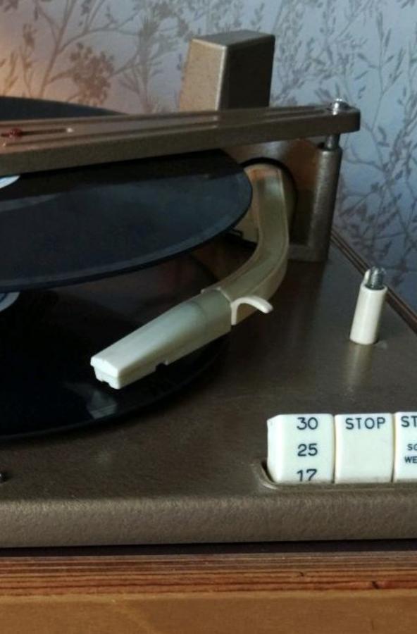

Danke für die Antworten, da das Gerät eine Kristallnadel hat, wird es wohl mono sein, oder nich?
Also einfach mal Chinch L+R rein machen und andere Seite Abgang mit zwei Bananensteckern oder eben ein Din Stecker und Testen? Habe auch oft gelesen, das in vielen Adaptern eine Brücke ist. Somit dann hoffentlich auf beiden Lautsprechern sound. Bin mal gespannt, ob das soweit funzt.
Die Adapter sollten eigentlich keine Brücke haben, denn dann wäre ja auch jede Stereoquelle in Mono. Funktionieren wird es in jedem Fall.
Kristall-Abnehmer gibt es natürlich auch in Stereo

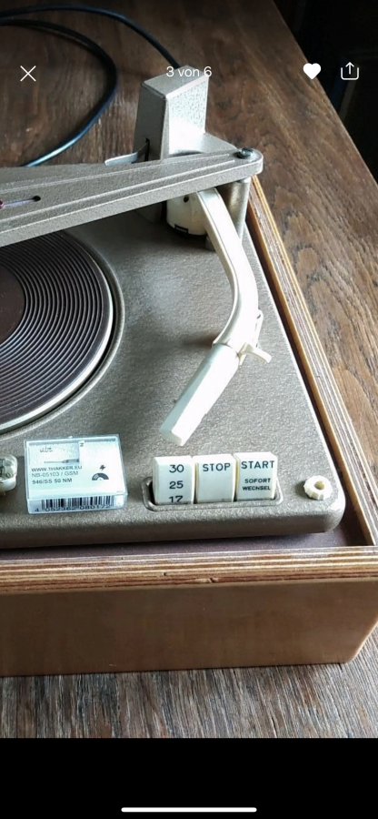

Zeig Mal den Tonabnehmer. Dann werden wir das gleich wissen.
Hmm ich checke das ganze irgendwie nicht.Würd gern ein Bild schicken, aber die Funktion gibtswohl bei Antworten nicht?
Habs jetzt oben eingefügt, von unten kann ich keins machen. Das Gerät ist noch mit der Post unterwegs.
