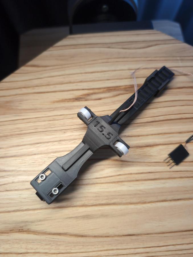

Hier ein Souther Linear Arm, angelehnt an den clearaudio TT1.
Die Armbrücke lässt sich zum Plattenwechsel nach hinten wegschieben, in Abspielposition rastet er magnetisch ein.
Für schnellen Systemwechsel habe ich Wechselarme,
fertig bestückt mit System und eingestelltem Gegengewicht.
Die Arme sind in der Höhe unterschiedlich um den Systrmen optimale Bedingungen zu bieten.

Die Armkonstruktion sieht aus wie ein Bauwerk  munch
Kannte ich so noch nicht. Das mit den Wehcselarmen ist spannend. Sehen so selber gedruckt aus
