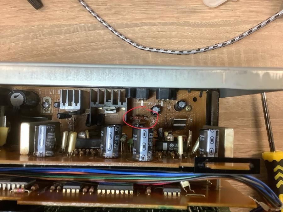

…..es lag glücklicherweise wirklich nur an dem Sicherungswiderstand.
Da es doch die 1Watt Variante war, musste ich noch einmal neu bestellen. Diesmal bei darisus

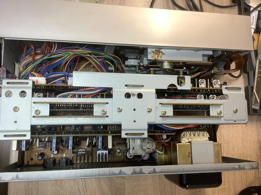

Das Gerät besteht ja fast nur aus Steckplatinen…zum „Glück“ war der Widerstand auf der Untersten
Also alles raus …Kabelverhau irgendwie geordnet, Stecker markiert. Alles mit Druckluft gereinigt (auch Linse und Laufwerk), Widerstand einjelötet und die Führungsprismas des Laufwerks leicht „geölt“. Wattestäbchen mit wd40
Was soll ich sagen…läuft prima und es kommt auch wieder ein Ton raus.
Er springt bis zu den letzten Titeln überhaupt nicht mehr!!!
Bei einer CD fängt es bei Titel 15 an zu mucken…das auch reproduzierbar. Vielleicht bessert sich das noch…mal gucken.
Läuft auf jeden Fall um Welten besser als vor der „Reparatur“
LG Jürgen
