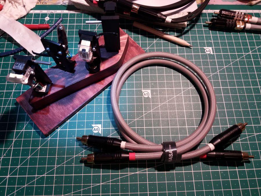

bin grad am Cinchkabel stricken und Headshellständer bauen.
Kabel ist "Sommer Cable Square 4 Core" (hochflexibles Mikrofonkabel) mit Amphenol Cinchsteckern und Kabelhülle aus China. Headshellständer aus bearbeiteten, gebeizten und gewachsten Holzbalken.
