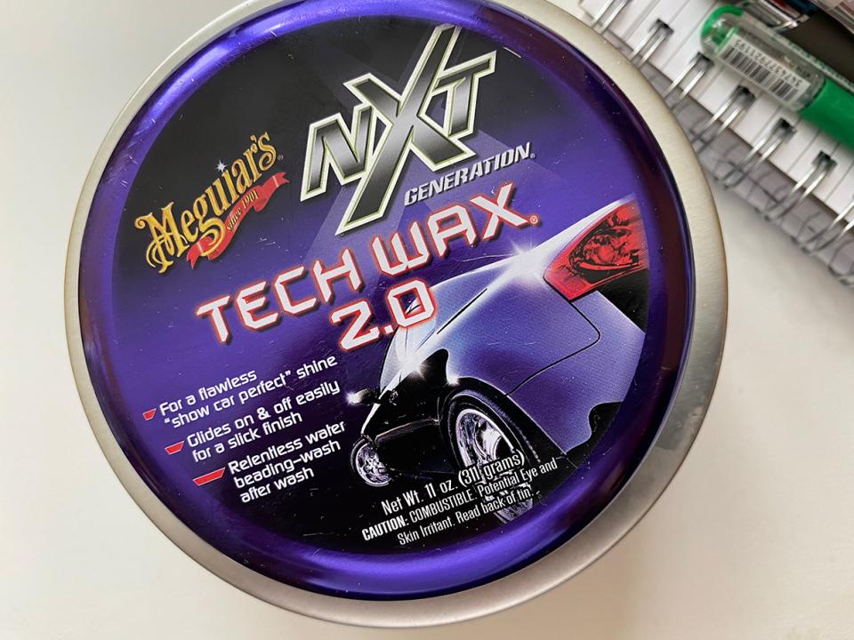

Hallo zusammen, mir hat dies ganze nun auch keine Ruhe gelassen. Also habe ich Mal bei den Metallern bei uns hier im Ort angerufen und bin dann gleich Mal in die Spur gegangen. Haben kann man alles... eine Nano/Versiegelung wo 500 ml beinahe 140,- Euro kosten. Dies war mir aber zu teuer. Im Gespräch hat man mich auch auf eine Versiegelung im Car Bereich aufmerksam gemacht. Also ging meine Fahrt nach einigen Telefonaten ab nach Eisenach. Ich habe dann folgendes Produkt gekauft. Eventuell kann diesen Tipp ja der eine oder andere unter Uns/Euch gebrauchen. Ich fange Mal mit dem Plattengewicht an und sehr mir an wie es sich anfühlt. Grüsse Uwe

Hallo Uwe,
dann bin ich mal auf das Ergebnis gespannt.
Hoffentlich funktioniert es so, wie Du es dir vorstellst.

Hallo Jürgen, ich werde von meinen Dingen berichten. Ich denke, passieren kann nichts, dann muss ich mir halt etwas anderes einfallen lassen. Auf jeden Fall ist es ein Versuch Wert, da es mich so doch arg ärgert, dass Messing so sehr anfällig ist. Und wie so oft im Leben, Versuch macht Klug gell Smile

Ich habe nun auch den Vormittag mit ein paar Kleinigkeiten verbracht. Da ich den Zaponlack entfernen musste, habe ich dies mit Etikettenentferner von Mellerut probiert. Dies ging sehr gut, nach dem zweiten Auftragen, hat sich der Lack komplett abgelöst. Dann habe ich alles mit Fettentferner nachgearbeitet und in richtigen heißen Wasser mit Pril liegen lassen. Nun habe ich alles mit der Autopolierpaste zweimal poliert und bin gespannt, wie das in der Zukunft funktioniert. Einen Wassertest habe ich gemacht, das perlt ordentlich ab. Dann geht es mit dem Tonarm weiter. Grüsse und einen schönen Tag für Euch alle
