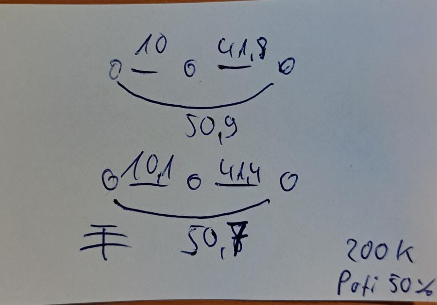

Der Messbereich am Messgerät muss größer als der erwartete Messwert sein. Also sollte 200k passen.
Poti auf die mittlere Position drehen und messen. Daraus ergibt sich die Kennlinie
#42
[attachment=55717]
Ich gehe davon aus, dass die beiden linken Pins Masse sind, da diese beiden Lötaugen auf der Platine ins "Nirvana gehen, also keine spezifische Leiterbahn bedienen, sondern mit vielen Lötpunkten "verknüpft" sind...
#43
ich glaube das Du nicht weitermessen brauchst. Das sieht sehr gut aus,
Martin
Roksan Xerxes / Artemiz / Ortofon Virtus und jede Menge anderes Geraffel
[-] Die folgenden 1 user Gefällt Erzkanzler's post:
  • WBC

OK, Du meinst, ich kann mich jetzt um den Umbau kümmern...?
