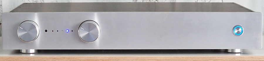

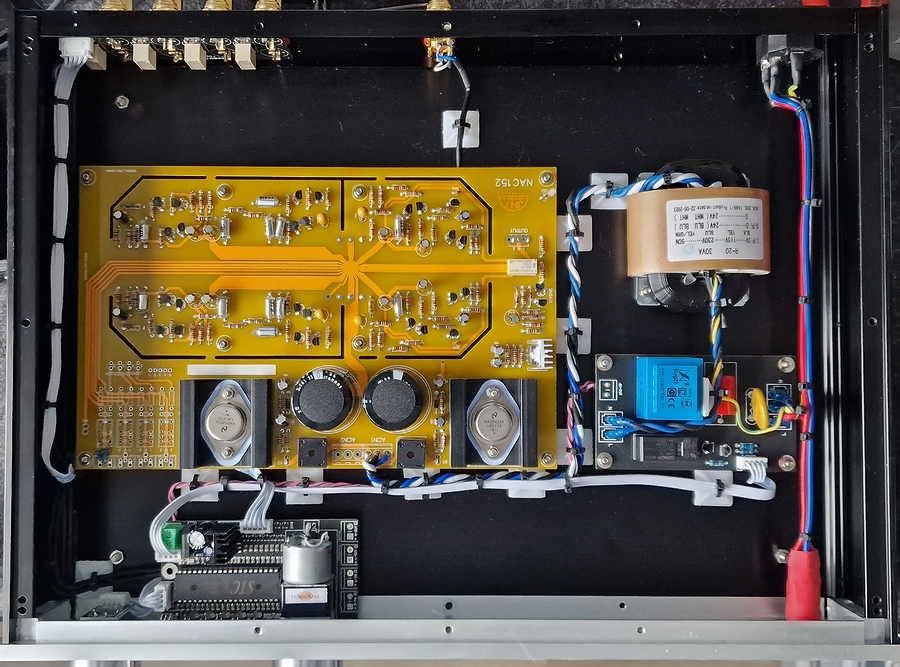

(04.12.23, 12:44)Jan schrieb: Ist wirklich ein schönes Teil.
[Bild: https://plattenspieler-forum.de/attachme...nail=28946]
[Bild: https://plattenspieler-forum.de/attachme...nail=28947] Optisch habe ich an dem Gerät nichts zu bemängeln. Theoretisch wäre eine Beschriftung nicht schlecht, aber eigentlich braucht es die nicht
