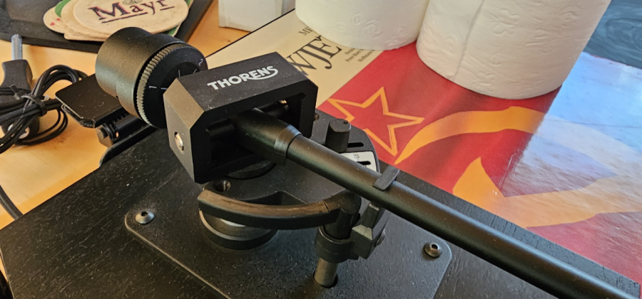

Der Tonarm sitzt nach vorne gebeugt schief und man sieht, daß er schon mal tiefer stand und auch mit den Madenschrauben festgestellt wurde.
Das heisst du musst mal im Inneren nachsehen warum er nicht nach unten geht.
Da wird was klemmen oder gar gebrochen sein.
Da wurde jedenfalls mal Gewalt angewendet.

Versuche mal die Kreuzschraube der Unteren Basis zu lösen und diese etwas nach hinten zu drücken.
Mir kommt es so vor als ob das ganze schief auf die Tonarmauflage drückt, also das es dort klemmt.
Zudem fehlt auch dort eine Schraube  Exclamation
Michael, seit wann gibst du Fuschtips  Huh

Ich habe nur auf die Höhe geachtet, Du hast aber recht, hier könnte die Trägerplatte vom Sockelgehäuse gebrochen sein, was ja beim TP90 gelegentlich vorkommt. Daher der Schiefstand......

Soweit ich mich erinnere wird der Tonarm mit 3 Imbusschrauben fixiert. Ohne Schrauben würde er nach unten fallen.
Es sei den er sitzt schief,oder es ist innen was Unterbaut worden.
Schief sitzt er auf jeden Fall mal

Ev. in seiner Lagerzeit mal unsanft bewegt worden oder etwas schweres darauf gelagert oder drauf gefallen? Richtig sieht es jedenfalls nicht aus, wie die vertikale Achse in der Basis steht. Hinten ist ein Spalt und vorne berührt sie.
Egal, sollte auf jeden Fall sauber gefixt werden, damit man dann wieder Spaß beim Plattenhören hat.
Also einmal auseinander bauen und ordentlich wieder zusammen setzen. Traust du dir das zu?

Ich hätte gerne ein Bild von der anderen Seite des Arms, ich denke, da ist um die Schraube ein Bruch im Kunststoff...

"Ich hätte gerne ein Bild von der anderen Seite des Arms, ich denke, da ist um die Schraube ein Bruch im Kunststoff."
Siehe Anhang
