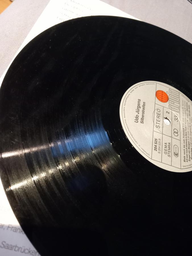

ich habe hier eine Platte, die keine Kratzer hat aber dafür viel Dreck. Mit meiner Bürste geht es nicht weg. Weiß jemand, was das ist oder wie es weg geht?
Ich hoffe, dass man es auf den Bildern erkennt.
Moin Paul,
ich würde es mit einer "Knosti" versuchen - und da mit einer Mischung von 50% Isoprop (99%) und 50% dest. Wasser + einem Spritzer Mirasol.
Keinesfalls würde ich die beigelegte, fertiggemischte Plörre benutzen.
Die verursacht Rückstände, die sich nachher beim Abspielen der Platten als weisse "Flocken" an der Nadel wiederfinden. Das muss nicht sein...

Da hilft wohl nur eine gründliche Wäsche. Da ich auch keine Plattenwaschmaschine habe, nehme ich dafür ein großes Handtuch als Unterlage, eine Ziegenhaarbürste mit kurzen Borsten, ein Gemisch aus 2/3 dest. Wasser und Isopropanol und zwei/drei Tropfen Spüli. Und dann wird geschrubbt. Danach mit einem großen Microfasertuch getrocknet. Bisher gute Erfahrungen mit der nicht professionellen Methode...
Ist halt viel Arbeit. Wenn man mehr als zwei/drei Platten im Monat reinigen muß, denkt man bestimmt über eine Maschine nach...

Ich nehme auch eine Knosti. Die original Flüssigkeit kann man gut nehmen. Selber mischen geht aber auch. Nur Spüli sollte man meiden, denn das gibt sicher Rückstände

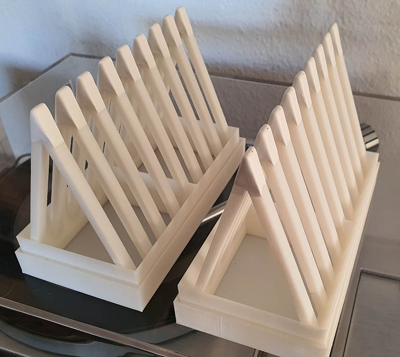

Ich habe ja auch noch selber gedruckte Trockenständer
[Bild: https://plattenspieler-forum.de/gallery/...23_27.jpeg]
Aber die sind auf Dauer dann doch ein wenig fragil.
Zur Zeit kann ich etwas über 30 Platten am Stück waschen und dann lasse ich sie ne Weile stehen, bis sie richtig trocken sind. Das klappt prima.
