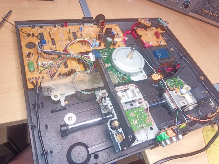

Riementausch habe ich schon fertig auch die Tangential Welle schon geschmiert das Ding funzt wieder.

habe ja gestern die Riemen getauscht und die Welle mit Molykote geschmiert.
Die Riemen sind straff alles sollte funktionieren.
Heute morgen testete ich den Dreher wieder und stellte fest dass er wieder Zicken macht, zunächst wollte er gar nicht losfahren, erst nach paar mal hin und her fahren auf der Tangentialschiene macht er was er machen soll.
Ich habe die Schiene ja zuvor saubergemacht aber eben nicht im ausgebauten zustand, werde wohl noch müssen..
Grüße Jaro
ich habe nun die Kunststoffschiene auch saubergemacht und neu geschmiert, die habe ich zu vor nicht beachtet.. Angry
als die Hoffnung ist da dass der Dreher jetzt wieder läuft.
Grüße Jaro

Zitat:Riementausch habe ich schon fertig auch die Tangential Welle schon geschmiert das Ding funzt wieder.
Hallo Jungs... zu früh gefreut... rofl
der Marantz zickt weiter,  stand jetzt paar Tage rum und tut schon wieder nicht durchspielen. Angry
Erst wenn ich paar mal mit dem Tonarm hin und her gefahren bin läuft er wieder normal.
Evtl. ist das Silicone Grease auf der Schiene nicht das richtige Öl...
Leider ist da im SM nur ein Fett für die Schnecken angegeben = Silicone Grease
Ich werde mal Molykote 30 auf den Schienen ausprobieren...
Grüße Jaro
#9
habe nun auch den Schnecken Antrieb geschmiert und die vielen Zahnräder.

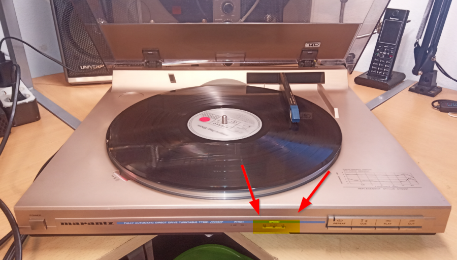

jetzt läuft er seit gestern abend ohne Probleme , nur die Dioden, die "Speed" anzeigen sollen leuchten nicht, der Schalter aber schon, der schaltet von 33 - AUTO - 45 richtig.
